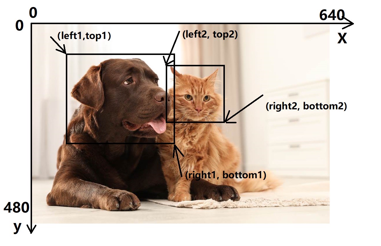

目标检测结果
结果是一个 json 列表:
[[score1, idx1, left1, top1, right1, bottom1],[score2, idx2, left2, top2, right2, bottom2], ...]
结果的意义:
  1. score 代表对应的识别对象的准确度,范围 0 到 255。score 值越大,越像目标。识别到多个目标时,按照得分从高到低顺序发送。
  2. idx 是用户自己设置的标签的编号,如果标签是猫和狗,0 就代表猫,1 就代表狗。标签列表是在星瞳 AI 云服务中设置的,每个项目都有不同的标签。
  3. left、top、right、bottom 是目标的位置坐标。原点在画面左上角。
